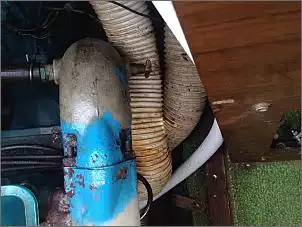

Ich doktore schon die ganze Zeit an der dritten Schraube Abgasknie herum. Es geht um die Schraube, die zwischen dem Knie und dem Motor sitzt. Also von oben drauf gesehen, links unten.
Gibt's da einen Trick? Komme weder mit der Nuss noch mit einem Maulschlüssel vernünftig dran. Wollte die Knie mal nach Rost durchsuchen. An dir beiden oberen Schrauben kommt man ja super dran.
Bin für jeden Tipp dankbar. Die Manifolds wollte ich nicht gleich mitabschrauben...
Danke

Ich hab die Muttern mit einem ringschlüssel gelöst, den musste ich allerdings ein bisschen abschleifen damit ich ihn rein bekommen habe.
Das ist leider so .Den Ringschlüssel passend schleifen ,bis er auf die Mutter geht .Anders geht es nicht .
