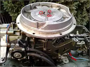

also mit einem Klauenabzieher würde ich da ganz bestimmt nicht ran.. Schau dir doch mal die relativ dünne Kante an. Das bricht unter Garantie.
Dann kommt der nächste Trööt: "Wer hat eine neue Schwungscheibe für mich"
Schau doch mal ob in den rot gekennzeichneten Löchern ein Gewinde ist.
Das wäre dann die erste Wahl zum abziehen. Eine Glocke mit drei Durchgangslöchern drehen oder drehen lassen, daran festschrauben. Im Zentrum ein vielleicht 10mm Feingewinde in die Glocke und den passenden Bolzen vorn mit einer riesigen 45° Fase versehen so das sie in die Ansenkung der Welle am Motor passt.
Das solltest du dann ohne große Probleme ab bekommen.....

wenn Du das Schwungrad noch nicht runter gehabt hast, warum fehlt denn da die Mutter ?
Oder schon vorsorglich entfernt ?
Alt 12.02.2014, 16:16
blackwolf76 blackwolf76 ist offline
Registriert seit: 22.11.2012
Ort: Sachsen
Beiträge: 125
Boot: Acquaviva Young
28 Danke in 22 Beiträgen
Hallo Frank,
genau da war dann Schluss !
