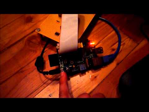

RaspberryPi.
Ah, auch ein Raspberry-Fan
Habe da neulich was nettes gebaut, siehe mein Video im Link.
http://www.youtube.com/watch?v=ZF5fWum3Cnc
Die NautiSound baue ich mit einem AVR-Controller auf. (Atmel)
Den MSP kenne ich auch, den verwenden wir in der Firma.
In ein Produkt kann man aber doch kein Evalboard bauen, auch wenn der Preis verlockend sein mag
