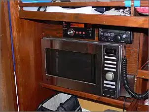

ich möchte gerne meine eingebaute Microwelle gegen eine Microwellen- Grill- Kombination wie die Nachfolgende tauschen....
http://www.amazon.de/Severin-MW-9714...I2QGBZ8MT6JN3B (PaidLink)
Meine Bedenken gehen allerdings dahin, das der Raum zwischen Niesche und Gerät zu eng für eine ausreichende Belüftung ist und Überhitzung droht...
Hat jemand so eine Kombi schon in Betrieb???
Danke für Eure Hilfe
Grüße aus Salzburg
Hans-Peter

Jo, ich:
Hits:	105
Größe:	183,3 KB
Kein Problem.
Hatte eher Schwierigkeiten, ein ausreichend kleines Modell zu finden.
Mehrere Exemplare waren schlicht zu tief für meine Nische.

Wir konnten leider keine Mikrowelle mit Grill finden, die unter 25 cm Höhe hatte. Nur eine alte kleine 500w Mikrowelle passte am Ende.

ich habe lange gesucht bis ich die Richtige gefunden habe, wichtig ist das die Hitze nach oben entweichen kann. Einige Test auf der Werkbank haben ergeben das man in etwa 1cm Oberflächenentfernung an allen Stellen die Hand gefahrlos ranhalten kann. Es ist halt nur darauf zu achten die Hitze in irgendeiner Form loszuwerden zum Beispiel Lüftungsgitter.

Hallo Leute,
vielen Dank für die Infos - dann werde ich das Gute Stück besorgen und einbauen (nun etwas beruhigter).
