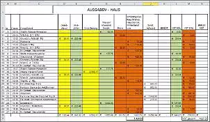

Nun benötige ich mal das geballte wissen des
Ich habe eine Excel Tabelle zur Buchführung für ein Zinshaus.
Bisher mussten die verschiedenen Steuersätze immer Händisch herausgerechnet werden, und eingetragen.
Das muss doch auch Automatisch machbar sein!!!!
Wenn ich z.B in einem grünen Feld eintrage (E oder G), dann sollte in dem entsprechenden Feld in der Spalte L, eben dieser Wert /110*10 gerechnet werden.
Wenn in einem Roten Feld eingetragen wird (H und I), dann eben in der Spalte M /120*20
Excel müsste also die vier Spalten abfragen WO eingetragen wird, um die entsprechende rechnung im entsprechenden Feld auszuführen.
Ist das möglich, oder seht ihr eine ganz andere lösung für meine Frage????

wenn ich Dich richtig verstehe, möchtest Du nach Eintrag in den Zeilen E + G in L ein 10%iges Ergebniss der Addition beider Felder und gleichlautend von H + I ein 20%iges im Feld M
Die Ergebniss-Formel dafür würde ich ansetzen : z.B. für das Ergebnis der grünen Felder für Zeile 10 in Feld L: =Summe(E10+G10)/100*10
bzw. für das Ergebniss der roten Felder in Zeile 12 in Feld M: =Summe(H12+I12)/100*20

nicht ganz.
da die Rechnungen ja nicht immer in der gleichen Reihenfolge sind,
weiss ich ja nie in welche Zeile 20%ige kommen, und in welche 10%ige.
Excel soll also, je nach eintrag in die Spalten, wissen ob es die 10% berechnen und ausfüllen soll,
oder die 20%

füge doch einfach am Anfang der Tabelle eine Zeile ein, in der Du in den relevanten Spalten den Faktor 10 oder 20 einträgst. In der Formel in Spalte L verwendest Du dann nicht den Wert 10 oder 20 sondern einen Verweis auf diese Zelle (Mit $-Zeichen, damit beim Ausfüllen nicht automatisch hoch gezählt wird, als nicht h1 sondern $h$1).
Die erste Spalte kannst Du dann ausblenden oder Du machst weiße Schrift auf weißem Grund, damit sie nicht stört.

Wenn in jedem Ergebnisfeld die richtige Formel steht, kommt bei nichtzutreffendem doch eine Null als Ergebns raus.
Um das schöner zu machen, kann man mit Bedingungen arbeiten: Wenn Ergebnis = Null, dann Schriftfarbe=weiß (Format>bedingte Formatierung)
Also in der ersten Zeile alle Felder berechnen, dann nur nach unten ausfüllen, dabei werden auch Bedingungen mitgenommen.(Ergebnisfelder markieren>Bearbeiten>ausfüllen>unten)
PS: Testtabelle.txt bitte in Testtabelle.xls umbenennen, sonst ist es hier nicht hochladbar.

Schau Dir mal die wenn-Funktion an. Außerdem kannst Du Formeln durch "&" auch aneinanderhängen.

So würde ich das auch machen. Logikfunktion und Wenn-Verknüpfung. Sprich Wenn ein Feld >0 ist dann wird der entsprechende Wert in Spalte M oder L mit 10 bzw. 20 fakturiert. Wenn kein Eintrag erfolgt (also nicht >0) passiert auch nichts in Spalte M oder L

Ich würde vorschlagen, den Aufbau der Tabelle mal komplett zu überdenken und an den Zielen und Bedürfnissen auszurichten.
Die wirkt so jedenfalls beim ersten Hinsehen irgendwie strubbelig und unstrukturiert.
Jetzt mit viel Formel und Logik die Struktur zu kompensieren ist in meinen Augen Arbeit an der falschen Stelle.
Ansonsten mein Vorschlag - analog zu jugofahrer - ohne großartige Logik:
In die "L" Spalte folgende Formeln: = Ex/110*10 + Gx/110*10 oder eben = (Ex + Gx)/110*10
In die "M" Spalte folgende Formeln: = Hx/110*10 + Ix/110*10 oder eben = (Hx + Ix)/110*10
x sind die jeweiligen Zeilen - Formel einfach runterziehen.
Sollte auch das gewünschte Ergebnis erzielen.

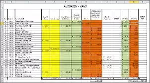

DANKE..
So funzt das wirklich!!!!
Hab wohl viel zu umständlich gedacht.
Hits:	126
Größe:	103,6 KB
Nun:
Wie kann ich die "Unnötigen" einträge ( € - )"Ausblenden" ???

Menü Extras -> Optionen -> Ansicht -> Checkbox "Nullwerte anzeigen" setzen oder nicht setzen ist der richtige Weg.

"Menü Extras -> Optionen -> Ansicht -> Checkbox "Nullwerte anzeigen"
Da komm ich irgendwie nicht weiter.
Excel2010... da gibts nix "Extras", oder bin ich schon wieder zu dämlich???
Von 2010 war auch nicht die Rede, nur immer von .xls-, nicht .xlsx-Dateien. Aber auch da geht's natürlich:
Excelsymbol -> Optionen -> Reiter Erweitert -> Bereich Optionen für diese Arbeitsblatt -> In Zellen mit Nullwerten eine Null anzeigen

Jetz hab ichs
DANKE ans !!!!!!!
