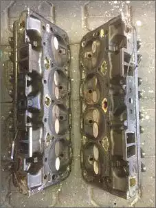

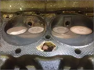

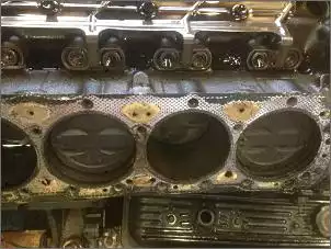

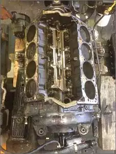

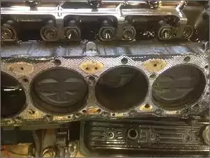

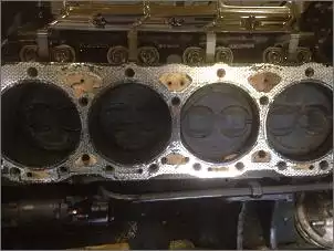

Der Motor wurde ausgebaut und teilweise zerlegt. Der Mechaniker will ihn nicht mehr aufarbeiten. In den Zylindern sind Roststellen zu sehen und Unebenheiten zu spüren. Im Öl an den Hydrostößeln sind auch körnige Partikel. Anbei ein paar Fotos von heute. Bitte gebt mal Eure Meinungen dazu ab. Klicken Sie auf die Grafik für eine größere Ansicht

Alt 10.07.2014, 01:26
Beiträge: 32.431
so schlimm sieht es gar nicht aus,
ich würde mal bei einem Motoreninstandsetzer fragen

Würde mir einen Austauschmotor vom Cyrus bestellen. Unbedingt die Abgaskrümmer sehr genau prüfen. Haben wir auch schon so gemacht. Die Instandsetzung wäre nicht billiger gekommen und du hast Ruhe. Zweitens kann das dann alles auch sehr zügig geschehen. Wir waren zwei Wochen nach dem "Vorfall" wieder auf dem Wasser.

Ein Angebot von Cyrus liegt schon vor. Hitek-Edelstahlkrümmer liegen schon bereit.
Matze

Der genaue Defekt ist nicht bekannt. Dafür müsste er weiter zerlegt werden. Er müsste aber auf jeden Fall zum Instandsetzer um die Riefen, Rost usw raus zu bekommem.
Wenn man das weitere Zerlegen plus das Schleifen/Planen rechnet, kann man meiner Meinung nach auch einen Longblock von Mercury nehmen. Da habe ich dann im Endeffekt ein besseres Gefühl bei.
Also falls jemand Interesse am alten Block hat bitte melden.
