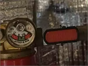

Habe heute mal die Feuerlöscher an Bord gecheckt. Oh je Ur alt
Im Motorraum habe ich den Feuerlöscher mit dieser Anzeige gefunden was bedeutet die Anzeige ?
Gruß Daniel Klicken Sie auf die Grafik für eine größere Ansicht

Kein Druck mehr drauf.
Mit dem Ding kannste das Feuer nur noch aus werfen

oder der Druckanzeiger ist kaputt

Uralt?! Und Anzeige auf Rot?!
Da hilft wohl nur noch tauschen ...
Ich habe einen Pulverfeuerlöscher an Bord aus dem Jahr 1999, den lasse ich alle 2-3 Jahre checken (2 kg Löscher für 4,50 EUR) und der ist immer noch einsatzfähig!

ich vermute, dass Du einen "Aufladelöscher" hast, d. h. der wird erst "scharf" gemacht, wenn Du den Griff bzw. den roten Knopf drückst. Die sind leicht zu warten. Der von Daniel ist ein Dauerdrucklöscher. Wie der Name schon sagt, steht so ein Feuerlöscher komplett und permanent unter Druck. Die werden nicht gewartet, sondern die Kontrolle erfolgt über das Manometer.

Aber das Manometer verrät dir nicht, ob das Backpulver schon vor Jahren verklumpt ist.
Akki

Einen Aufladelöscher kann man aber relativ einfach aufschrauben und das Löschpulver austauschen. Dat jeht beim Dauerdrucklöscher nich

Auch ein Dauerdruck-Löscher kann man warten.
Auf den Kopf stellen, Druck ablassen (schöne Sauerei )
Pulver raus, durch ein feines Sieb und wieder rein.
Muss man irgendwie nur noch an ca. 20 bar Druck kommen.
Normale Kompressoren schaffen vielleicht 10 bar. Ausserdem
wird normale Luft beim Komprimieren feucht.
CO2 mit Druckminderer kann man probieren...
Akki

Bei einem Dauerdruckgerät wird bei einer Prüfung auch nur der Druck geprüft. Weder der Behälter auf Korrosion, noch Pulver auf "Verklumpung"oder Dichtungen.
Bei einem Pulverlöscher wiederum sieht die Welt entsprechend anders aus... der wird komplett zerlegt, Pulver "gesiebt", Berstscheibe u Dichtungen neu; Patrone gewogen etc. ...
Zur Frage: Besagter Löscher oben hat es wohl hinter sich oder um sicher zu gehen, kann man ja mal ein Manometer dran halten
Würde aber für mein Boot immer ein Dauerdruckgerät nehmen (obwohl ich selber net viel von halte), da dieser viel wartungsfreundlicher ist...
