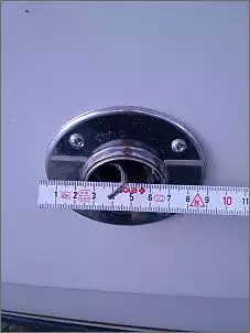

Ich habe einen kleinen Dieselkocher in meinem Boot verbaut. Der Abgasschlauch geht seitlich durch die Bordwand. Leider ist mir die Borddurchführung gebrochen und ich suche Ersatz.
Weiß jemand wo ich eine solche Borddurchführung bekomme? Laut meinem Händler (Ascherl) ist das eine spezielle wegen der möglichen Hitzeentwicklung.
Hits:	302
Größe:	30,7 KB
Für Eure Hilfe wäre ich sehr dankbar!
Grüße,
Matthias

Hallo Matthias,
das Foto entspricht in etwa den hitzebeständigen Auslässen für Warmluftheizungen wie Eberspächer oder Webasto, versuchs mal da.
Aber nicht wundern, die kosten ein paar Euro.....
Gruß Thomas.

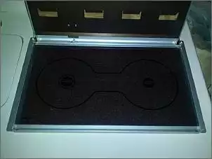

Wenn Du mir verrätst von welchem Hersteller der Dieselkocher ist kann ich mal in meiner Ersatzteilliste schauen...
Darauf bin ich noch nicht gekommen... Werde da morgen mal anfragen.

Gib mir das exakte Maß des Wellschlauches, Innendurchmesser, bekannt. Ich sollte noch eine Durchführung vom Wallas Safeflame rumliegen haben. Edelstahl abgewinkelte Ausführung. Durchführung in der Bordwand.
Gruß Hermann
Der Schlauch hat 28 mm. Das wäre der Hit

Müßte ich haben. Ich muß ihn nur noch finden. Wird ein paar Tage dauern, da ich erst am Wochenende zum Bootsschuppen komme. Schick mir mal deine Anschrift per PN und mach einen vernünftigen Preisvorschlag. Da du gefragt hast solltest du ja eine etwaige Preisvorstellung haben. Ich selbst habe keine Idee.

Bin extra zum Schuppen gefahren und hab den Durchlass auf Anhieb gefunden. Lag bei den Wallas Teilen. Welch eine unerwartete Ordnung. Außendurchmesser des Rohrstückes 28 mm. Also paßt. Spritkosten in Höhe von 1,99€ werden extra verrechnet
Bei meinem Herd ist der rostfreie Wellschlauch außen über das Rohrstück geschoben und mit Silikon eingedichtet, zusätzlich noch eine Schlauchschelle
Gib mir deine Daten und ein vernünftiges Angebot und er ist dein. Bitte beachte die Versandkosten aus Österreich ca. 10 Euronen.
Gruß Hermann
