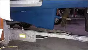

und ein Foto von dem Problem, warum ich die Wippe
ausbauen musste, aber auf dem alten Trailer!
Hits:	393
Größe:	29,9 KB
Der alte Trailer hatte eine V-Traverse, hatte aber leider eine zu niedrige
Traglast(2t)!
Ich hoffe, das Problem es ist zu erkennen!
Viele Grüße!
Bodo

Das könnte ich ja schon fast selber machen! Das bisschen
Trennschleifen bekommen wir doch hin!
Warum ist mir das nicht selber eingefallen? Bin scheinbar zu lange aus dem Konstruktionsgeschäft!
Du kannst mir aber gerne deine CAD-Zeichnung mal zukommen lassen.
Welches CAD-Programm ist das den?
Viele Grüße!
Bodo

Hallo Bodo,
die Zeichnungen, eher Skizzen, sind auf AutoCAD 2000 gemacht. Ich kann Sie aber auch als PDF speichern, dann halt nicht mehr veränderbar.
Kannst mir ja Deine Mailadresse per PN schicken. Ich sende Dir dann was ich habe...

Hallo Oliver,
vielen Dank noch für die Skizzen.
Ich werde wohl deinen Rat annehmen und mir eine neue Wippe Bauen
lassen, die zu meinem Trailer und Boot passt.
Die 3 Reifen auf jeder Seite sind auch nicht so Vertrauens erweckend.
Somit suche ich immer noch einen Fahrzeug-/Trailerbauer der mir so etwas
anpassen kann!
Gibt es denn keinen hier in der Gegend?????
