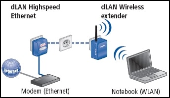

Benutzerbild von matze_91
matze_91 matze_91 ist offline
Registriert seit: 30.07.2012
Beiträge: 29
Boot: Bella 512 Excel, E-tec
32 Danke in 12 Beiträgen
Ich glaube du musst erstmal klarstellen, wie das ganze aussehen soll. Möchtest du überhaupt keine Kabel verwenden? Oder möchtest du den Router mit dem Powerlanadapter per Kabel verbinden und dann in einem anderen Raum ein WLAN bereit stellen? Zum Verständnis: Durch die PowerlanAdapter bekommst du eine Verbindung von einer Steckdose zu einer anderen Steckdose. Alle anderen Verbindungen musst du per Kabel oder WLAN herstellen. Wenn du ein WLAN bereit stellen willst brauchst du einen WLAN Access Point oder einen DLAN WLAN Extender. Ich würde dir raten, dass du entweder direkt ein WLAN bereit stellst oder (wenn die Strecke zu weit ist für ein WLAN) du stellst per DLAN mit Kabel vom Router und Powerlanadapter die Verbindung zu dem Raum her in dem du ein WLAN bereit stellen willst.
Geändert von matze_91 (23.11.2014 um 10:04 Uhr)
Alt 23.11.2014, 16:50
Registriert seit: 17.03.2009
Beiträge: 3.172
Boot: Sea ray
Genau so wie auf deinem bild soll es sein.
Alles nur ueber wlan.
Die frage ist ob es einen powerlanadapter gibt wo ich den router reinstecke der gleichzeitig ein wlannetz aufbaut?
Sonst hab ich ja in dem raum wo der router steht kein wlan.
vom Handy geschrieben
Gruß,Schwarznase ...
