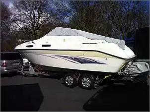

Hallo Leute!
Ich wollte demnächst ein paar neue Aufkleber an mein Boot anbringen.
Diese würde ich mir gerne mithilfe einer Schablone aus einer Autofolie/Carwrapping-Folie ausschneiden und selbst aufkleben. Die Aufkleber sollen so 150 cm lang werden und ca 10cm breit werden.
Hat jemand sowas schon mal gemacht?
Welche Folie lässt sich gut verarbeiten und ist für den Einsatz im Bootsbereich geeignet? Hab hier im Forum schon was von Oracal Folien gelesen ?!
Fall es die Auswahl der Folienhersteller eingrenzt, es soll so in Richtung Braun, Gold oder Bronze matt gehen.

hallo padrino,
gute beschrifter können dir deine vorlage digitaldrucken und auf contour schneiden.
hochleistungsfolie, gute vorlage preis ca 25,00 € je stück. montage wäre kein grosses ding.

Hallo Allgäuer!
Bei der Vorlage ging es eigentlich mehr um die Kontur als um die Farbe und die Muster.
Ich habe mal bei einer Autofolierung gefragt und die wollten für Material und aufkleben zwischen 300 und 400€. Das ist es mir definitiv nicht Wert! Deswegen dachte ich an Schablone und do it yourself.
Folien von Orcal gibt es bspw. als Meterware für ca. 25 € (152cm x 100cm).
Bin mir halt nicht sicher was ich da für Folie kaufen soll.

nein es ist auch in 3-D möglich habe ich selber drauf
Alt 27.03.2014, 18:37
Benutzerbild von Allgäuer
Allgäuer Allgäuer ist offline
Registriert seit: 20.07.2012
Ort: im Allgäu
Beiträge: 6
Boot: Stingray ZPX 599
2 Danke in 1 Beitrag
wenn gute folie ORACAL 751C
oder 3M 100 serie aber die 3-M ist sehr teuer

Also wir unterscheiden verschiedenen Folien und Arten....
Das Beispiel von Dir ist eine Digitaldruck folie die bedruckt wird. Daher kommen diese Schattierungen, dafür brauchst du aber einen Digital-Drucker.
Normale Folien sind Unifarben.
Die normalen Folien kommen z.B. Von 3M /Oracal / xfilm /intercoat......
Ich kaufe meinen Bedarf ( ich plotte als Nebenerwerb) bei www.fzfolien.de ein.
Die verkaufen auch an Endkunden.
Ich komme aus Hamburg und kann die Folien dort auch abholen.
Gruß olli

Hey Leute!
Danke für die tollen Beiträge!
Propart hat schon schöne Dekore! Werd ich mir mal durch den Kopf gehen lassen.
Mein ursprünglicher Plan war es ja aus einer Unifolie ein Dekor zu schneiden.
Mit der Folie von Orcal liege ich nicht so falsch glaube ich, die verwenden ja auch die Jungs von Propart.

Hallo Padrino,
ich hab mir mit Unifolien (Dipfix aus dem Baumarkt, sorry sollte nur ein Versuch/Provisorium sein, darum erstmal die billig Version) meinen Bootsnamen selber mit Skalpell gefertigt, da ich genau den Drachen von den Bootsseiten durch den Namen geschlungen haben wollte und der Verkäufer der seitlichen Drachen meinte so klein könne er das nicht machen.
Also Bild verkleinert und mit Paint bearbeitet und dann in mehreren Arbeitsgängen die Farben ausgeschnitten und zum Schluss auf eine Transferfolie aufgebracht und mit dieser am Boot angebracht.
War eine Geduldsarbeit. Ein Bild am Boot habe ich leider nicht direkt gemacht, deshalb das etwas schlechtere von der Fähre mitdabei.
Sonja

Ich habe im Winter mein ganzes Boot, also den Rumpf von der Wasserlinie bis zur Scheuerleiste foliert. Es ist eine 23 Fuß Maxum. Ich habe die Folie von 3M verwendet, die lies sich super verarbeiten. Das Ergebnis ist wirklich super, obwohl ich sowas noch nie gemacht habe. Das Dekor habe ich von Prop.Art, die haben mir auch im gleichen Design die Kennung gedruckt. Ich versuche mal ein Bild einzustellen.
Das Heer derer die mich am A.... Lecken können wird von Tag zu Tag größer
