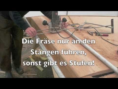

Schau mal hier:
http://www.youtube.com/watch?v=WfBWxJIvS10
Ist auf der Hompage von Klaus auch beschrieben.
Gruß Holger
