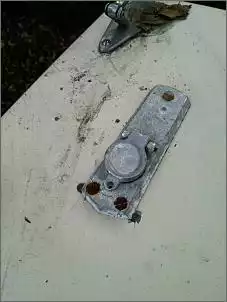

bei dem schönen Wetter kann ich ein paar geplante Verbesserungen an meiner Fiberline G 16 (Teppich, Kunstleder, Elektrik) angehen. Beim "befreien aus dem Winterschlaf" sind mir folgende Lackschäden aufgefallen:

Muss /sollte ich da was dran machen, wenn ja was?? Ich plane für den nächsten Winter eine neue Lackierung, reicht das bis dann?

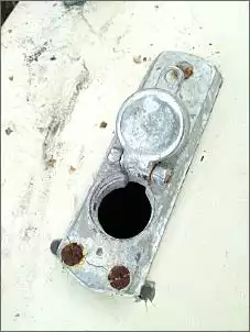

Weiterhin ist der Halter des Geräteträgers für das weisse Rundumlicht nicht mehr in Ordnung. Benötige ich dafür eine Art Einsatz? Bei den Flaggenmastträgern o.ä. habe ich keinen Durchgang für die Kabel nach unten. Auch hier bitte ein paar Tipps.

Ich gebe dir einige Tipps ...
Die " Lackschäden "sind Gelcodeschäden (meiner meinung nach von Spanngurten die ohne Kantenschutz und zu fest waren )
Am besten nach Gelcode Reperatur suchen...
An deinen Haltern sind dringend die Schrauben gegen Edelstahlschrauben zu ersetzen...dabei natürlich auch das abgeplatzte Gelcode repariern .
Es gibt Rundumlichthalter die haben die El.Anschlüsse unten am Sockel (im Boot)

Hallo Fritz,
Danke für die Tipps. Gelcoad Reparatur Set steht jetzt auf meiner Einkaufsliste.
Die Schrauben wollte ich auch schon tauschen.
Mir geht es beim Halter aber eher darum, dass der "Stock" mit dem Licht ca. 1cm weniger Durchmesser als die Öffnung hat und so nicht spack sitzt. Der Stromanschluss ist schon jetzt unten im Stock und im Boot (Steckverbinder).

...1cm weniger ,hört sich so an als ob es da mal eine Dichtung gab.
Oder der Orginal-"Stock" wurde ausgetauscht ...
Entweder alle Händler abklappern und das Orginal-Teil suchen,oder gegen ein neues System tauschen ...
Bei den Gelcodeschäden muß auch innen geschaut werden (im Boot) ob die Struktur noch in ordnung ist...
Ps.:Gelcode härtet nur unter Luftausschluß aus ...
also nach der Verabeitung die Rep.-Stellen Luftdicht abkleben
mfg.Fritz
