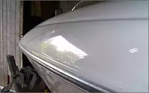

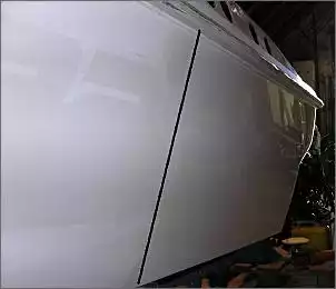

Wie schlimm sieht dein Gelcoat aus das du mit 1000er Papier dran willst.
Wenn dann Naß und von Hand.
Ich würde es aber erst mal mit einer Schleifpolitur versuchen.
Als ich mein Boot gekauft habe dah das Gelcoat ziemlich mitgenommen aus.
Ich hab es nach einigen Versuchen mit den verschiedenen Miitel mit Autosol Metallpolitur schön blank bekommen.
Versiegelt hab ich mit dem Mittel von Metasco

Wenn der Rumpf wirklich kpl. ausgekreidet, matt und stumpf ist kannst du mit K1000 naß vorarbeiten.
Vergiss bitte elektrische oder Druckluft Schleifgeräte,damit fehlt das Gefühl.
Einen schicken Schleifkork für die geraden Flächen und nur mit der Hand über Rundungen.
Nimm nicht zu viel weg und immer mit viel Wasser und etwas Spühli kreisende Bewegungen.
Später gehst du, bei niedrigster Drehzahl, mit der Poliermaschine und einer Schleif/Polierpaste auf einem Schwammteller über den Rumpf.
Danach mit der Lammwollhaube und etwas mehr drehzahl polieren.
Das Versiegeln nicht vergessen.
Solltest du Aufkleber auf dem Boot haben die nicht runter sollen dann bitte vorsichtig umzu arbeiten
Auch Schatten bzw. höhenunterschiede von alten Aufklebern kannst du so beseitigen.
Selbstverständlich kannst du so etwas nicht jedes Jahr machen denn das Gelcoat wird dünner.
Mit dieser Art habe ich schon einigen Booten zu schickem Glanz verholfen.
