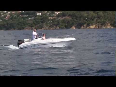

.... so hab eine Video vom Boot gefunden! Das ist zur Zeit mein Favorit!
Hab die ganze Zeit "selection 545" gesucht, unter Aston findet man es dann.
Ein Freund von mir hat das Boot vor zwei Wochen bekommen, super Preis/Leistungsverhältniss!
http://www.youtube.com/watch?v=rKiV8EDdIbA
Also die 155 KG vom Suzuki sind schon mal kein Problem, dann dürfte die 26(!)KG vom 80er Merc. den Bock nicht mehr fett machen.
Vielen Dank für Eure Antworten
Rainer
