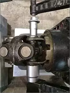

Du irrst Dich. Hab ich vor einem halben Jahr so bei mir gemacht
Hits:	1721
Größe:	63,1 KB
Gruß Ingo

Anhang 515218
Du hast nen Gen.II.
Ich bin von nem Gen.I ausgegangen...
Gruß,Schwarznase ...

Du hast nen Gen.II.
Nee, ich glaub jetzt lieg ich falsch ... das isn Bravo.
Möglicherweise hast du recht und beim Alpha sieht das anders aus
Gruß Ingo

Hab beim Gen.II selbst noch keins gewechselt, ...
Ich hab das auch schon mal bei Alpha One Gen.I gemacht, allerdings damals mim Rep-Satz und einem neuen U-Yoke. Daher mußte eh das ganze Paket raus und ich erinner mich leider nicht mehr, ob es auch ohne Ausbau gegangen wäre, nahm es aber an ... man wird halt älter
Gruß Ingo

Bei Gen 1 & 2 muss definitiv die Kronenmutter ab, und der Strang gezogen werden.
Oder halt die Ecken entfernen..
Nur beim Bravo geht das ohne Zerlegen.
