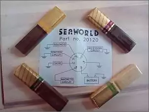

So das zündschloss ist da wo kommt nun welches Kabel ran kann leider kein englischKlicken Sie auf die Grafik für eine größere Ansicht

schade das du kein orginal Zündschloß gekauft hast, so bleibt nur testen und Durchgang messen
bei Schlüssel raus, sollte zwischen Ignition Circuit und Masse Durchgang zu messen sein, das ist dann Motor aus, dann mal den Schlüssel rein und in die erste Stellung gedreht, dann sollte der Durchgang weg sein
mit Schlüssel in erster Stellung solltest du zwischen Batterie und einem anderen Kontakt Durchgang messen können, das ist dann für Geräte die Strom bekommen sollen bei eingeschalteter Zündung, das kann Radio Drehzahlmesser usw. sein, drehst du den Schlüssel weiter sollte der Kontakt für den Anlasser kommen, das könnte Solenoid oder Magneto sein
dann mal testen wie der Choke funktioniert, wird oft durch reindrücken des Schlüssels eingeschaltet
