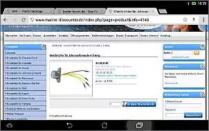

Hallo habe einen Johnson 40 ecob der einen gleichgerichter besitzt der zwischen 4-5 Amper bringen soll weiß jemand ob die Volt Zahl da dann auch zwischen 12-13,8 Volt liegt und auch so bleibt bei Max Drehzahl um damit meine 95ah Batterie zu laden ohne das sie putt geht
Gleichgerichter ist der hier Klicken Sie auf die Grafik für eine größere Ansicht

Es ist nur ein Gleichrichter ohne Regler ! Die Gleichspannung am Ausgang steigt also mit zunehmender Drehzahl des Motors an ! Um eine gleichbleibende Spannung von ca. 14,4V (Ladespannung für die Batterie) zu haben, benötigst Du einen Gleichrichter/Regler - Baustein ! Wenn Du allerdings weiter mit dieser Batteriegröße arbeitest benötigst Du für deren Ladevorgang nur einen Gleichrichter ! Da passiert bei ca.4A absolut nichts mit der Batterie .
Allerdings gibt es diese Gleichrichter wesendlich günstiger ! Habe gerade gesehen , Gleichrichter haste ja ! Wenn Du durchaus einen orginalen Gleichrichter/Regler brauchst , ich habe noch einen liegen !
