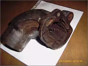

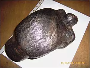

Alt 16.01.2014, 16:58
BMG1900 BMG1900 ist offline
Registriert seit: 15.01.2014
Ort: Aken
Beiträge: 12
Boot: Rocca
1 Danke in 1 Beitrag
So wird es sein das ich die andere Variante des Knies habe...
Im besten Fall könnt ihr die Bilder sehen die ich gemacht habe.
Nun weiß ich halt nicht ob ich auch solch Rückschlagventil benötige da es ja eigentlich gar nicht da rein passt... oder?
Das Knie hat auch nur drei statt fünf Befestigungslöcher und in jeder Explosionszeichnung sieht man bei allen drei Varianten des AQ 170 nur das andere Knie...
wie ist eure Meinung dazu?...oder Erfahrung

Alt 16.01.2014, 18:48
Benutzerbild von 45meilen
45meilen 45meilen ist offline
Registriert seit: 25.01.2007
Beiträge: 12.984
Boot: derzeit keines
33.973 Danke in 12.622 Beiträgen
o.k. ist klar, Du hast das Rückschlagventil nicht.
Also besorge Dir neue Dichtungen, mache die Kühlkanäle sauber und baue den Kram wieder zusammen.
Setze die Schrauben schön mit Heißschraubenpaste ein
Irgendwann wirst Du ran müssen, die Dinger gammeln gerne unten im Bogen durch
Fragen, frag
Gruß 45meilen
Alt 16.01.2014, 18:49
Benutzerbild von windy0386
windy0386 windy0386 ist offline
Registriert seit: 15.03.2004
Ort: 41472 Neuss / 52445 Titz
Beiträge: 4.389
Boot: Windy 22 DC
3.088 Danke in 1.967 Beiträgen
Das ist uralt, da nur die 3 Loch Version. Baue es so wieder an (zumindest würde ich es so machen)
