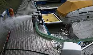

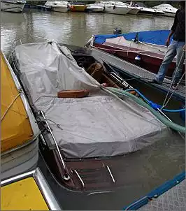

Nur so am Rande:
Eine Lenzeinrichtung ist imho mal grundsätzlich eine notwendige und unverzichtbare Sicherheitsvorrichtung. (Wir hier in Ö haben ja TÜV für Boote, und ohne Lenzvorrichtung keine "Plakette", ganz einfach. ).
Und als Sicherheitsvorrichtung ist ohnedies Redundanz angesagt: Also entweder mind. 2 E-Pumpen oder 1 E-Pumpe + 1 manuelle Pumpe. Und dann - praktisch selbstverständlich - eine Ösfass um 1,49 oder die "bekannte" Lenor-Variante um 0,00 EUR.
Bei uns im Clubhafen liegen an die 200 Boote, und praktisch jedes Jahr läuft eines voll. Die Gründe dafür sind vielfältig: mal ein defekter Persenningknopf, 3 Tage Dauerregen, ein bisschen Wind, der die Persenning ungünstig zurückschlägt, und die Persenning leitet dann den gesamten Regen ins Boot. Das Boot taucht hinten tiefer ein, bis schließlich über irgendwelche Öffnungen (zB Motorraumbelüftung) das Boot vollläuft.
Oder ein Riss im Balg. Oder ein Seehahn, der vergammelt. Oder sonst was.
Das Ganze passiert nach Murphy dann, wenn keiner nachsieht für 1 Tag.
Dann die Bootseigner, die die Lenzautomatik ausschalten, weil ... 1001 Begründung dafür - oder gar keine Automatik haben usw.
Auf dem Bild eine schöne originale "007-Carlson Glastron". Kleiner Riss im Balg, dann schließlich über die Luftschlitze vollgelaufen.
Die "Lenzpumpe" mit der wir sie schließlich heben, hat 6,5 PS und fördert 60 (!) m³/Stunde mit einem 3-Zoll-Schlauch, also 1.000 Liter pro Minute! Damit gings grad mal so.
Hits:	305
Größe:	95,4 KB
Hits:	499
Größe:	91,9 KB
