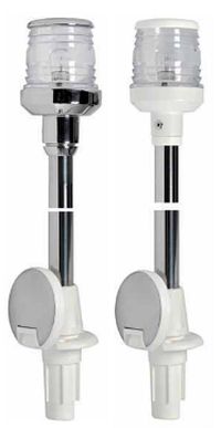

Ich möchte dieses Toplicht an einen Einsteckmast montieren.
Also die flache Rückseite des Toplichts an das Rohr des Einsteckmastes.
Es einfach mit zwei Schrauben am Rohr zu befestigen ist zu locker.
Wie könnte man das noch machen?
Anhang 503473
Anhang 503474
Das Toplicht sieht so aus, das Rundumlicht entferne ich noch.

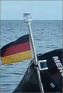

Meinst du so?
Hits:	131
Größe:	112,7 KB
Habe einen 30mm Klemmhalter ans Licht geschraubt und dann eine Schraube durch den Halter mittig damit er sich nicht verdrehen kann.
