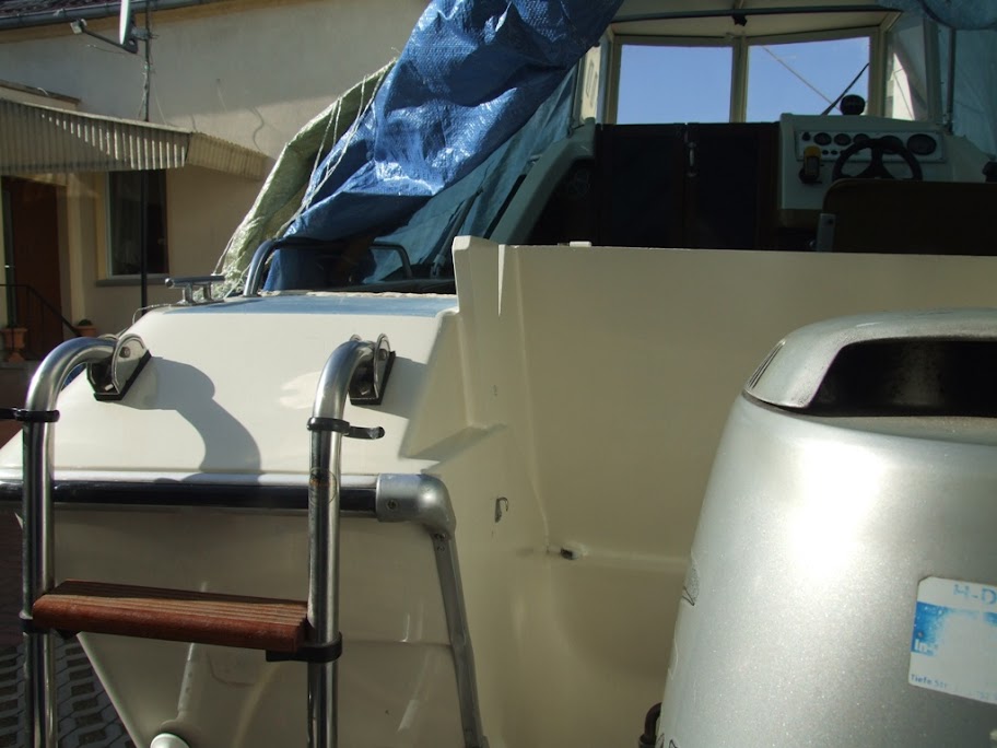

Hallo Leute, möchte vor meinem Aussenborder den Freiraum schließen.
Damit die Schallübertragung nicht mehr so laut ist. Ich hatte schon mal
ein Brett einfach rübergelegt und das hatte schon ungemein geholfen.
was würdet ihr machen??? es muß auf jeden Fall ein Auschnitt rein damit
ich den Motor anklappen kann.
ich freue mich über eure Tipps....achso es ist ein GFK Aufbau....

Ausschnitt ist gut, den kannst du aber mit ner Klappe schliessen die vom Aussenborder beim anheben mit hochgedrückt wird.
Dann brauchst du nicht so nen hässlichen Kasten.

genau sowas habe ich mir vorgestellt, das wird es natürlich nicht für mein Boot geben.
ok werde ich wahrscheinlich selber bauen müssen...nun ist die frage wie???
müsste man eine Form bauen und dann mit gfk bauen...

Morgen, eigentlich war mein Plan mit einer Siebdruckplatte in weiß gibts im Baumarkt.
Sie gibt es in versch. Stärken und sie ist soweit wasserabweisend. da die Optik natürlich nicht so ist dachte ich jetzt mir eine Form aus Pappe zu machen und dann mit GFK zu überziehen. Vorteil es ist leicht und man kann es noch besser gestalten und den Motor noch mit einpacken. Und man kann bei reper. arbeiten die Hülle einfach abmachen.
im Netz habe ich garnichts gefunden!!!!
ich mache es eigentlich nur wegen der Lautstärke weil die Motorwanne wie ein Lautsprecher funk. der Schall wird ins Bootinnere um ein vielfaches erhöht...

Ich hab das bei mir so gelöst.
Links und rechts Bretter zugeschnitten, mit Ausschnitt für das Verdeck.
Oben drauf eine Platte die nur in Scharnieren steckt. So kann ich sie hochklappen oder einfach abmachen wenn ich den Motor bis nach oben trimmen muss.
so kann man es sogar noch als Tisch nutzen
Die Rückenlehne erhöht, und die Seitenteile angepasst...
Mit Sika abgedichtet und in Wagenfarbe lackiert.
Hier jetzt ohne Deckel
