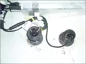

wir haben einen Airmar-Geber für die Tiefe an unserem Simrad IS12 Data; immer wenn man ihn braucht, fällt das Sch...-Dingen aus!
Wer hat eine Idee?
Könnte es am aufgewickelten Kabel liegen (immerhin gehen dort kurzfristig 600 Watt durch)?

Oder den Geber austauschen?

ZITAT: immer wenn man ihn braucht, fällt das Sch...-Dingen aus!
Was meinst du damit? Die ersten Minuten nach dem Einschalten, sporadisch oder alle 20 Minuten?
600 Watt wären bei 12 Volt ja 50 Ampere. Bei dem Kabelquerschnitt eher unwahrscheinlich.
Ist das Geberkabel ein abgeschirmtes Kabel und der Schirm auf Masse gelegt?
Gruß Uli07

Wir konnten bei Ausfall keine Gesetzmäßigkeit erkennen. Weder eine zeitliche, noch eine tiefenabhängige.

Wenn die ganze Anzeige dunkel wird kontrollier mal die Anschlußspannung. Eventuell Kabelbruch / Kontaktproblem.
Wenn nur der Wert weg ist auch ev. Kabelbruch / Kontaktproblem an dem Geberkabel. Ist der Schirm auf Masse gelegt?
