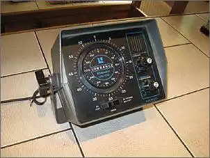

Ich habe ein neues/gebrauchtes Boot gekauft....
Auf diesem Boot ist ein Lowrance Depth Sounder LFG 1225 verbaut.
Leider gibt es zu dem Gerät keine Anleitung.
Kann mir hier wer weiter helfen?
Hat evt jemand eine Anleitung?
Natürlich am besten in Deutsch.
Ich nehme aber auch alles andere...
Oder kann wer versuchen mir das Gerät mit eigenen Worten zu beschreiben?
Danke für eure Mühe mit mir
und...
Gruß Ralf
Hier noch ein Bild vom Gerät...

Moin Moin Ralf,
Das Gerät ist vom Aufbau her so ähnlich
wie das Nasa Stingray bzw. der gute alte
Seafarer.
Die Anleitung fürs "Nasa Stingray" findest
du im Netz.
http://www.svb.de//media/1492/pdf/ma...2007-03-28.pdf
Die Funktion müsste eigentlich
die gleiche oder ähnlich sein.
Mit dem einen Stellknopf stellst den
Messbereich bzw. Multiplikationsfaktor
(X*1,X*10,X*...),
mit dem anderen stellst du so lange nach
bis du eine stehendes Licht im Leuchtkreis hat.
Nun den angezeigten Wert der Skala mit dem
Faktor multiplizieren und du hast die Wassertiefe.
Gruß Günni
