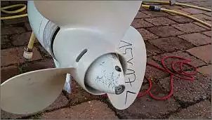

ich habe heute an meinem 280 er Z Antrieb
einen anderen Prop montiert,
Er ist fest, sieht nur komisch aus.
Der Konus geht bei dem neuen in den Prop rein.
Geht das so ?????

ist ok ...gibt mehrere Ausführungen des Probs ...

ist völlig richtig so. Bei den HS Propellern von VP ist das so. Aber ich glaube, dass der Propeller etwas gross sein könnte. Hast du nen B-20 drinne?

15 x 17 sollte der aber stemmen können, oder?

Jo, fahren wird die auf jeden Fall. Er wird starken Schub und wenig Top Speed haben. Bei meinem B-30 mit einem fast gleichen Boot war es so. Meine alte Glastron SSV 189 mit VP-280 und B-30 für am schönsten mit nem 14x19.

Hab nen AQ 140 drin, hatte vorher nen 15 X 17 High Speed drauf
