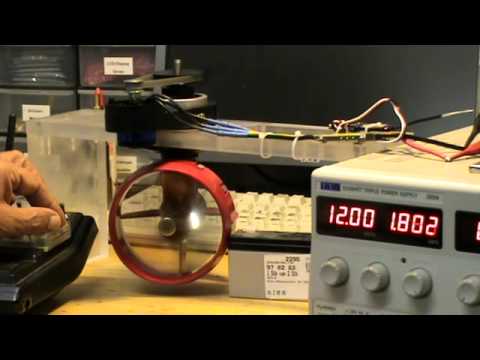

Habe eine Schottel gebaut, Link. vom Probelauf: http://www.youtube.com/watch?v=qSwAW1yGa2Q
In der Getriebe-Gondel ist ein Winkel-Getriebe verbaut, Schrägverzahnt!
Im Moment habe ich normales Motoren-Oel für die Stand-Läufe eingefüllt. Nun will ich aufs Wasser und deshalb suche ich ein Getriebe-Oel dazu.
Ich stelle mir ein Oel vor, welches auch in Aussenborder oder Z-Antrieben verbaut ist und das biologisch abbaubar ist. Der Schottel ist zwar absolut dicht, aber man weiss ja nie, was bei einer Grund-Berührung alles passieren kann.
Deshalb hoffe ich hier auf den richtigen Tip.
Will hier möglichst auf der sicheren Seite sein.
