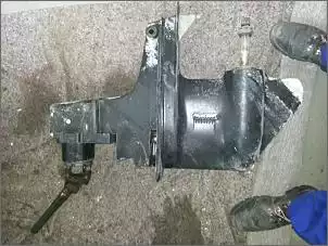

hallo bootsfreunde,
ich bin auf der suche nach der seriennummer meines z-antriebs, um festzustellen welcher antrieb es ist...
haben am Oberteil eine nummer gefunden...
A 599548
kann mir jemand weiterhelfen?
Gruß mit einer Hand breit wasser unterm kiel....

Stell mal ein Foto ein vom Antrieb und dann bekommst Du geschrieben welchen Antrieb Du hast.

Standard Hier das Bild
Hits:	266
Größe:	100,0 KB
Gruß Karsten
Hier ist das Bild

Hier die Antwort!
Mercruiser Alpha One Gen. I
Gruß Karsten

Wurden verbaut von 83-90
Serial# 6225577-0D469858
Kann hilfreich sein bei der Ersatzteilbeschaffung.

woher kommt die Nummer 6225577? weißt du auch welche Ausführung? R oder MR?

Das kann ich Dir sagen wenn Du den Antrieb getrennt hast.

Tippe aber auf "R".
Das UWT sieht nach einem Pre Alpha Gehäuse aus und das war durchweg die "R" Variante.

pre Alpha Gehäuse, was versteht man darunter?
also wenn ich uwt vom owt trenn dann kannst du mir nähreres sagen?
habe vor auf mercruiser mag 350 umzurüsten, passt es dann noch mit dem antrieb?

Dann kannst Du den Antrieb 1:1 übernehmen auf den Mag.
