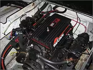

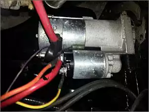

Wie von Hand drehen? ist ein Innenboarder
Hits:	210
Größe:	105,8 KB
Hits:	226
Größe:	73,5 KB

Er macht schon das geräuch als er wollte aber so als wenn das Zahnrad nicht raus fährt und packt

wenn der Startermotor dreht, das Anlasser-Ritzel aber nicht in den Zahnkranz einfährt, hat der Magnetschalter sprich das Einrückrelais ein Problem. Prüf mal alle Verbindungen. Kann neben einem elektrischen Thema aber auch ein mechanisches sein, z.B. der Hebel, der das Anlasser-Ritzel in den Zahnkranz führt. Viel Glück bei der Fehlersuche.
Das habe ich ihm gestern auch schon erklärt.
Das Einrücken erledigt der Magnetschalter ja nebenbei mit.
Wenn also der Anlasser läuft, dann zieht der Magnetschalter an.
Rückt das Ritzel nicht aus, dann ist es ein relativ eingegrenztes mechanisches Problem. Wenn es denn nicht einrückt - das konnte er noch nicht bestätigen. Nicht, dass die Schwungscheibe Zahnausfall hat...
@ Marc: hier wirst du auch nichts anderes erfahren.
Du kannst ja auch einfach mal fragen, dann kucken wir uns das gemeinsam an.
wenn der Magnetschalter das Ritzel auf den Zahnkranz des Schwungrades eingedreht hat, erst dann dreht der Anlasser.
Wenn "Zahn vor Zahn" liegt, wird der Anlasser nicht drehen.

Wenn aber der Hebel gebrochen/verbogen/weg ist, rückt das Ritzel nicht ein und der Anlasser dreht. Das meine ich ja mit "mechanischem Problem".

hatte auch schon überlegt ihn einfach auszubauen und zum händler zur prüfung zu schicken, ist ja Garantie drauf und fahren kann ich grad eh nicht wegen defektem Trailer

Ist der Motor eigentlich ausgegangen bei deinem SandBank Manöver?
Hast du den Motor jetzt schonmal von Hand etwas weiter gedreht?
Wenn der Motor fest ist wirst es merken, wenn das schwungrad ein paar Zähne verloren hat, greift der anlasser wieder.

Nein ist nicht ausgegangen, ich ab ihn anschließend ausgestellt.
Nein hab ich nicht, bin erst morgen vor Ort. Wo drehen an der Schraube oder am Rad wo der Zahnriehmen drauf liegt

Selbst, wenn der Zugmagnet das Ritzel nicht mechanisch in den Zahnkranz zieht, in dem Moment, wo der Magnetschalter den Anlassermotor unter Spannung setzt und der Anlasser dreht, sollte das Ritzel über das Steilgewinde auf der Anlasserwelle "schwungvoll" in den Zahnkranz geprügelt werden.... ob er dann allerdings einspurt, ist nicht so ganz sicher.... möglich wäre auch, dass der Freilauf am Anlasserritzel defekt ist.... aber so, wie alle anderen schon geschrieben haben:
Anlasser ausbauen, nachsehen, ob der Zahnkranz im Motor noch alle Zähne hat;
Motor mit Schraubenschlüssel an der Kurbelwelle prüfen (sollte sich in Drehrichtung drehen lassen(wichtig! nicht gegen die Drehrichtung bewegen);
Anlasser und Freilauf prüfen (Ritzel lässt sich von Hand in eine Richtung leicht in die andere Richtung schwer drehen);
und den Zugmagneten und Anlasser mit einer Batterie auf Funktion prüfen.

Also ich sach jetzt mal was da los ist:
Durch Vibrationen und letztendlich evtl. Schlag durch die Sandbank
ist die Aufhängung des Anlassers nicht mehr okay.
Mal auf Festigkeit der Schrauben prüfen und ob der Winkel des
Zahnrads zur Schwungscheibe noch bei NULL ist.
