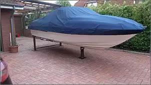

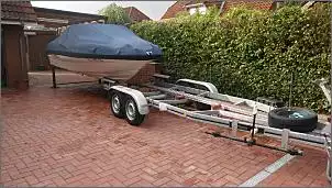

Oxalsäure ist ein guter Reiniger gegen alles was frisch und grün ist,
also frische Algen gehen gut ab damit, gegen Kalk und ganz alte Algenschichten ist es so gut wie wirkungslos
mischen ist recht einfach man rührt das Pulver in Wasser ein bis es sich nicht mehr auflöst, dann hat man eine Gesättigte-Lösung
Oxalsäure ist zwar viel schwächer als alles was Salzsäure enthält, es verursacht aber trotzdem weiße Flecken auf einem Trailer
Hallo ,
die weißen Flecken sind Zink-Ablösungen.Irgendwann ist der Zink weg
und der Trailer rostet.
So gibt es keine Probleme.

Zitat von Hasejunge Beitrag anzeigen
Hallo ,
Anhang 473038
Anhang 473039
Reiner
Das sieht aber sehr filigran aus, und das haelt auch bei Sturm und Wind?
Ich will mein Boot auch aufbocken um den Trailer auf Vordermann zu bringen, werde aber wohl die "viel Holz drunter-Methode" waehlen.
