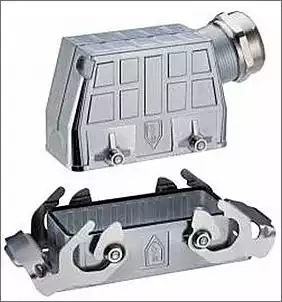

Im Industriebreich gibt es 1A Wasserdichte Stecker, für die Ewigkeit gebaut.
Am liebsten würde ich so etwas montieren.
Das ist dann auch gleich eine Diebstahlsicherung
