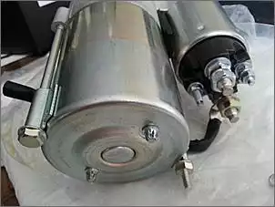

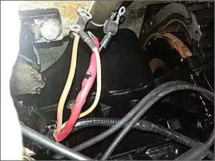

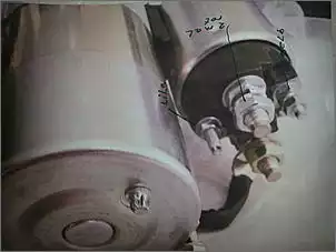

kann mir jemand helfen. Möchte nichts falsch machen beim Einbau des neuen Anlassers
2 rote Kabel +
1 orangenes
1 gelbes
1 Lila Kabel
und wofür ist der schwarze Gummiauslass?
Habe zwar alles fotografiert vorher aber da es so eng im Motorraum war, hat es doch nicht so hundertprozentig hin gehauen.

Danke

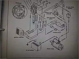

noch nen plan gefunden aber ist auch nicht ganz klar

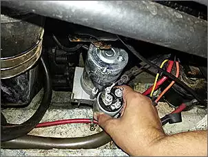

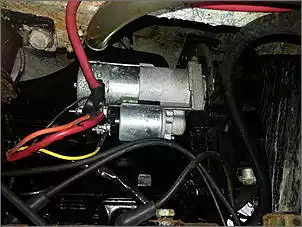

so wenn ich das jetzt richtig zugeordnet habe fehlt nur noch das orange kabel
und was mit dem gummistutzen ist

Sieh Dir doch das orange kabel mal genau an.
Na, wie groß ist das Loch für den Anschluss?
Und, meinst Du so eine Bohrung würde an einem kleinen Bolzen befestigt?
Das Kabel geht zur Lima und ist Batt+.
Kommt also an den zwei roten Kabel.
Das mit dem Gummistutzen habe ich noch nicht begriffen.
Wo gibt es da einen Stutzen?
LG
Harry SG
Alt 23.07.2013, 20:52
Ossenkop Ossenkop ist offline
Registriert seit: 17.08.2012
Ort: Wiesbaden Rhein
Beiträge: 359
Boot: Bayliner 2051 mit Mercruiser V6 205 PS
18 Danke in 15 Beiträgen
Es gibt zwei dicke Bolzen und zwei dünne
Problem ist aber gelöst, Anlasser funktioniert und Motor läuft wieder
