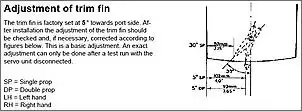

Hier noch ein Screenshot aus dem Manual:
Hits:	415
Größe:	38,2 KB
Port side = Backbord.
Also wie ich oben schrieb, Finne nach Backbord justieren.
