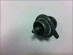

habe Probleme mit meinem Kraftstoff Druckregler (bringt nur 2,7 bar sollen 4,7 bar sein).
Wo kann ich so einen Druckregler kaufen??

sende mir mal die genaue Motorbezeichnung bzw ein Bild von deiner Maschine.Es gibt zwei verschiedene Druckregler
Aber mal was anderes, hast du schon einmal den Benzindruck an den Benzinpumpen gemessen
Der Druckregler regelt nur,den ständigen Druck machen die Pumpen.

habe den Druck der Pumpen überprüft und ist alles in Ordnung, Förderpumpe hat 0,5 bar und die Hochdruckpumpe macht ca. 4,7 bar. Anbei Foto vom Druckregler und des Motors.

jetzt noch das Bild vom Regler. Habe wohl einen Fehler beim Hochladen gemacht Klicken Sie auf die Grafik für eine größere Ansicht

mein Druckregler sieht anders aus. Ich habe das Nachfolgemodell.Mein Druckregler sitzt direkt im Kraftstoffrohr.Bei Volvo kostet dein Druckregler richtig Kohle
Du kannst bei dir aber jeden Druckregler mit den gleichen Werten einbauen.
Ich glaube aber nicht das dein Druckregler defekt ist.Die Dinger gehen so gut wie nie kaputt.
Hast du die Enspritzdüsen getestet nicht das eine den Druck durchläßt.

Hallo Frank,
das Teil ist bestellt und müsste heute ankommen.
Die Einspritzdüsen waren alle noch montiert und sind auch überprüft worden. Bei uns im Hafen sind schon drei Druckregler defekt gewesen in den letzten 10 Monaten. Hoffe das es nichts anderes ist da jetzt endlich das Wetter mitspielt und ich fahren will (bis jetzt nur zwei mal gefahren in den letzten 31/2 Monaten.
