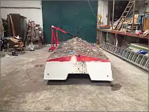

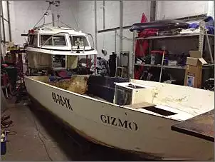

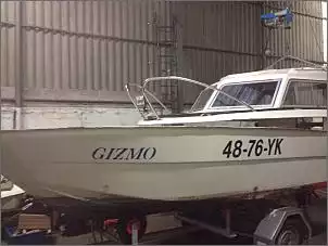

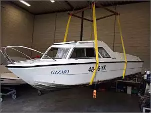

seit 2010 lese ich hier schon fleißig mit.
Zu Ostern habe ich mir überraschend ein Boot (nicht das erste, aber die erster große Baustelle) angelacht.
Für das Geld war nix zu erwarten - aber das war ja auch mein Ziel. Aus einem hässlichen Entlein ein Schwan...
Hits:	184
Größe:	104,9 KB
Hier kommen ein paar Bilder...

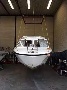

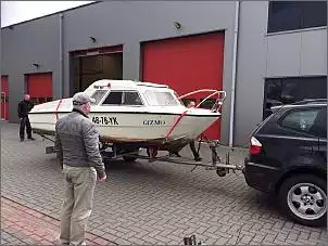

Hits:	172
Größe:	124,9 KB
Gewicht sollte ~450 kg sein.
Also rauf auf meinen Trailer, ist für mein kleines Angelboot. Deswegen keine Kielrollen.
Nicht unbedingt geeignet aber für die Rückfahrt sollte es reichen.

In meiner Halle angekommen: Wiegen.
Nun ja, mein Trailer ist mit 500kg nicht der richtige. Zu kurz und falscher Schwerpunkt. Auf der Kupplung waren 107 Kg.

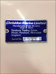

Wer verkauft einen Trailer 750kg für ein 5,5mtr-Boot?
Leider konnte ich zum Modell keine Gewichtsangaben finden.
Das Modell ist auch noch unklar.

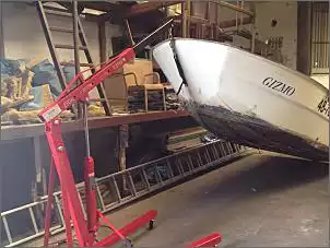

Dann kommt der Multimaster ran.
Spiegel und Stringer. Am Spiegel soll, bis jetzt, ein Mercury 25PS arbeiten. Bei mir auf der Weser ist eh Tempolimit.
Hits:	141
Größe:	51,4 KB

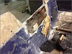

Hits:	160
Größe:	86,6 KB
Spiegel wie erwartet: Schwamm, aber nicht Torf

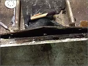

Hits:	141
Größe:	87,0 KB
Also auspacken...

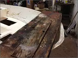

Hits:	146
Größe:	82,9 KB
Das Holz war von innen (nicht die volle Breite vom Boot und ohne Anschluss an die Stringer) auflaminiert Die Matte ließ sich schneiden wie Butter. Ich hoffe nicht alles ist so weich....

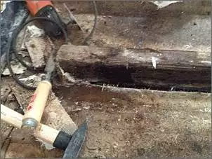

Heute habe ich die Enden vom mittlerem Stringer ausgepackt. Sieht genauso aus, voll mit Wasser, kein Torf.
Hits:	128
Größe:	93,9 KB

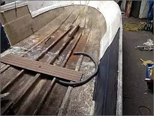

Also Inneneinrichtung rausschneiden...
Hits:	145
Größe:	90,6 KB
Erledigt und Schluss für heute.
