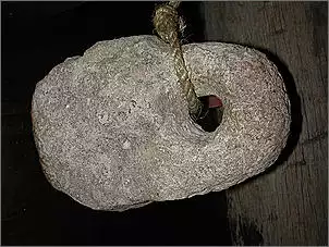

Zum Baden reicht ein phönizischer Ankerstein.
Hits:	1110
Größe:	37,6 KB
Ich glaube, ich meine das fast ernst.
Bei schlechtem Wetter badet niemand, und bei gutem Wetter und unter Aufsicht reicht lange Leine mit Gewicht dran.
Etwas mit Flunken, eventuell sogar ein paar Meter Kettenvorlauf und 5x Wassertiefe an Leine ist dann schon nahe am Luxus.
Gruss Andreas
Anhang 364121
Das ist doch nicht dein Ernst bzw.und Luxus gleich gar nicht.
selbst bei gutem Wetter würde ich nicht mit Stein ankern, bei einem bischen Wind kannste deinem Boot hinterher schwimmen.
würde dir einen M-Anker 5kg und eine Bleiankerleine empfehlen.
Bleiankerleine ist gut zu verstauen und braucht keinen Kettenvorlauf.
M-Anker hält gut und ist auch nicht zu teuer.

nehmt es mir nicht übel, aber da lacht doch die ganze Bucht wenn einer einen Stein ins Wasser schmeißt.
ich glaub ich würd mir die Augen reiben und bräuchte erstmal Alkohol.

[QUOTE=ghaffy;2686585]Zum Baden reicht ein phönizischer Ankerstein.
Anhang 364121
Ich schmeiß mich weg, hast Du den bei Compass bestellt
