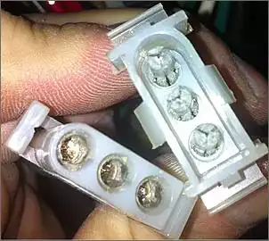

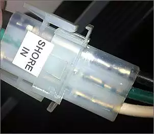

Kennt jemand eine Bezugsquelle für diese Stecker?
Is für'n Landstrom...
Die Bootszubehörhändler haben sowas nicht.
Conrad auch nicht.
Ich suche mich grad wuschig im Internetz.

in jedem PC sind die in der 4poligen ausführung verbaut.
nennt sich "Molex-Stecker"
gibts als Bausätze zum Selber löten/quetschen
Ich halte diese allerdings für eine Landstromversorgung ungeeignet.
Es ist NICHT gewährleistet, dass der Schutzleiter als letzter getrennt wird.
Auch die Kabelquerschnitte wirken nicht Vertrauenerweckend!!!!
Da muss ich recht geben!
was allerdings die Kabelquerschnitte angeht nicht! diese Verbinder werden sogar in USV Systemen verwendet mit 5000VA und mehr
gibt es also auch größer!
Allerdings sehe ich da noch eine Frage als offen.
ist dieser Verbinder die direkte Verbindung zum Landstrom? oder hinter der CEE Dose?

Das ist original Ami ab Werk.
Das Kabel geht von der NEMA Amidose zum Schaltpanel...
Der Kabelquerschnitt ist natürlich empfindlich größer als der Kram im PC
Die PC Steckverbindungen sind mir bekannt,
ich suche aber die da oben auf den Bildern.
Auch an die Spannungsfestigkeit würde ich ein großes ? machen wenn die Stecker standardmäßig für 12 V gedacht sind.
