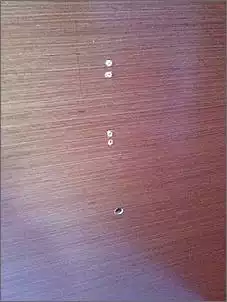

Habt ihr einen Tipp wie ich die Löcher wieder schön verschlossen bekomme und es farblich wieder Schick aussieht
Danke euch

Moin moin, sind die Löcher groß? Kann man nicht recht erkennen Wenn ja, mit Holz ausfüllen, schleifen und Tür lackieren, bei kleinen Löchern nehme ich Laminatacryl aus dem Baumarkt oder Fachhandel. Ist die Tür furniert oder lackiert ? Am Besten dann die ganze Oberfläche der Tür neu machen, dann sieht man nix

Hier ein Beispiel davon, das gibt es in sämtlichen Farben. Viel Glück

So wie das aussieht ist es eine Dekorplatte, also kein Echtholz, kein Furnier.
Du kannst jetzt so eine Acrylmasse wie der Kollege vorgeschlagen hat "reinschmieren" oder ein passendes Hartwachs reinschmelzen aber sehen wird man das immer. Wenns wirklich gut aussehen soll hilft nur Türe austauschen, mit deckender Farbe streichen oder was drüber kleben, ein Spiegel ein Bild.....

Kann man nicht mit der Fräse das Loch vergrößern und ein passendes Stück mit Leim hineinsetzten ?
