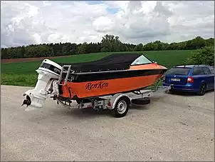

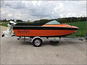

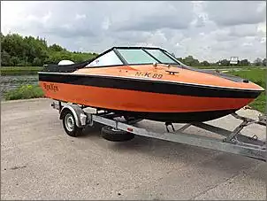

Also aktuell habe ich jetzt einen original Johnson Propeller 14x17" montiert. Damit kommen wir nun auf gute 60 kmh. Die maximale Drehzahl von 5500 wird erreicht und wir kommen sofort ins Gleiten. Durchzug ist schon ziemlich gut! Bei Gleitfahrt kann ich die Drehzahl nun bis ca. 3500 Umdrehungen reduzieren und fahre dann ca. 35 kmh. Ich denke schon, dass ich mit diesem Propeller am besten fahre. Man darf nicht vergessen, dass unser Boot etwa eine Tonne wiegt. Da wird wohl einfach nicht mehr an Topspeed drin sein..
Noch ein paar Bilder vom Boot!
