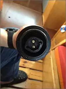

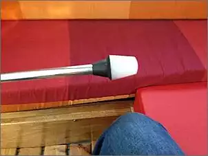

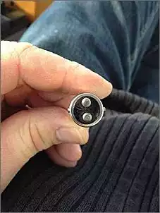

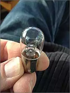

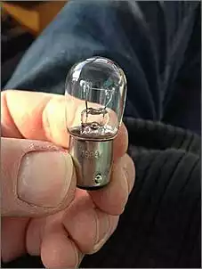

Hallo SkipperInnen,
mein nicht zugelassenes Ankerlicht weist folgende Lampe auf, weiss jemand wie der Lampentyp, zwecks Nachbestellung, heisst?
Dank Euch,
Jan

.... die Wattzahl sollte auf dem Sockel stehen...
hier kannst du dir die richtige Bezeichnung raussuchen:

Hallo Jan,
jetzt ohne raten: Das ist ein gewöhnlicher BA15d-Sockel, sowas kriegst du bei alllen üblichen Verdächtigen. Da ist nichts exotisch dran.
Ein Ankerlicht sollte mindestens 10W haben, es gibt aber auch LED-Lampen mit diesem Sockel. Die brauchen dann bei gleicher Helligkeit sehr viel weniger Strom. Guck mal bei SVB, Niemeyer, Toplicht usw.

Gib halt die Watt zahl an!
Und: genau ausmessen…(Durchmesser; Höhe Sockel; genaue Anordnung der „Stifte“)
