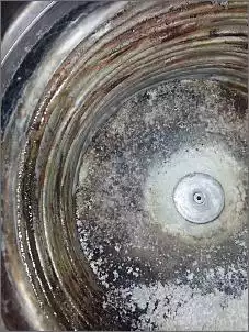

Also wirklich, Ihr hattet recht. Wärmetauscher ist Schrott. Klicken Sie auf die Grafik für eine größere Ansicht
Hits:	2886
Größe:	68,5 KB
Auf "11 Uhr" sieht man den "Wasserstrahl".
Heiko

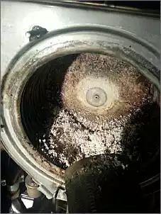

Hits:	1223
Größe:	102,0 KB
Heiko
