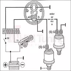

Was für einen Geber hast du denn? hat er 1 oder 2 Anschlüsse?
Zieh doch mal das Massekabel am Geber ab. Dann könnte es funktionieren.

und zusätzlich:
Mach mal nen Test:
oder:
http://v3instruments.com/marine_instruction_sheets/fuel_volt_temperature_pressure.pdf
letzte Seite: beim Instrument den „Grobtest“ machen; damit stellt man die Funktion vom Instrument fest….
dein Boot: US-Norm!
Dann: Kabel am Geber abmachen; den Wert Geber messen……
Motor aus: ca. 240 Ohm
Motor läuft: je nachdem; siehe Tabelle…..
