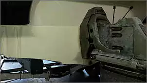

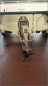

Hallo zusammen...
habe eine Frage, und zwar beschäftigt mich mein Z etwas... er sieht einfach nicht schön aus... werde noch allgemein viel am Boot machen müssen vor Saisonbeginn... meine Frage würdet ihr mir empfehlen den Z Antrieb jetzt schon zu lackieren... bringt das übrigens was außer Optik???
meine Bedenken sind dass der Motor penta 4,3 gs jetzt schon 800+ bs hat und wenn er nicht mehr kann dann waere es ja umsonst gewesen... denke bei neuem Motoreinbau lieber auch den Z gleich mit machen da er besser darauf abgestimmt wäre oder???
Gruß WaleedKlicken Sie auf die Grafik für eine größere Ansicht

Der sieht doch noch ganz gut aus.
Und 800 Bs sind auch nicht soooooo viel.
Ich denke der kann und wird bei guter Pflege noch was aushalten.
Habe auch einen Volvo, die sehen halt so doof grau aus.
Mein Antrieb wurde auch schon mehrfach "lackiert" sieht erst recht doof aus.
Das du den Antrieb mit dem Motor wechseln musst, ist wohl Quatsch.
Gibt hier aber einige die haben "ihren" perfekt lackiert, fast wie neu oder gar besser.
Ist halt viel Arbeit.
Die SuFu. schmeißt dich tot mit Beiträgen denke ich.
Viel Glück
