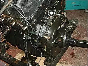

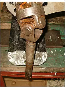

Das mit dem Tanzen is' 'ne reine Getränkefrage...
Die Kreuzgelenkwelle , geht oben rein in den Z und steckt mit dem anderen Ende im Enginecoupler:
hier am Beispiel eines gammeligen Alphas
Hits:	112
Größe:	99,5 KB
Am Coupler oben links der Schmiernippel
An 'nem Motor sieht das dann so aus :
An dieser Maschine ist an der Welle an der Stelle, wo diese aus dem Motorblock raus kommt und zum Kreuzgelenk weiter führt, ein Schmiernippel.
Hits:	119
Größe:	123,5 KB
Gruss Konny

Mensch Klasse, Konny, danke,
aber ich hab´s ja gesagt, Ölfinger lässt sich da was einfallen !
Auf diese Weise kapier ich es auch, was was ist.
Das Fett soll also nach innen gedrückt werden, wo ein hier nicht sichtbares Zahnrad auf die gezahnte Welle einwirkt; ist das so ?

wenn Du auf Verdacht den Starter betätigen musst, und den Nippel dabei nicht siehst, mach an die Riemenscheibe eine Markierung, gleich der Lage des Nippels. Dann siehst Du wenigstens vom Zündschlüssel aus, wo sich der Nippel befindet. Drehen an der Schwungscheibe kann bei warmem Motor , ohne Abstellventil auch zum Start des Motors führen. Z.B. alte Direkteinspritzer.
