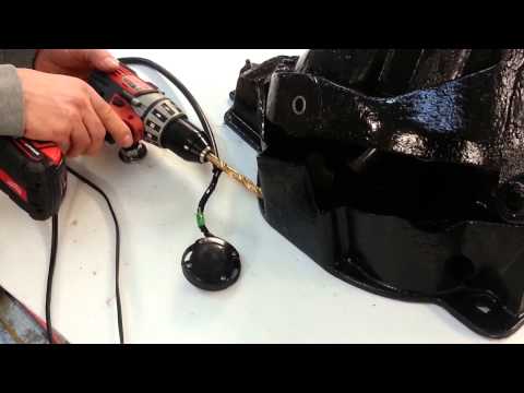

Hat von Euch schon jemand versucht ein Kabel an die bestehenden anzulöten und dann es mit Kraft durchzuziehen um nicht den Antrieb abbauen zu müssen ? Aber wahrscheinlich geht das nicht. So manche Amis machen es sich einfach:
https://www.youtube.com/watch?v=Q70Fc2gWgZQ
Sicherlich interessant aber doch irgendwie geflickt. Ich denke Geschmacksache aber sehr einfach zu realisieren und ein Tausch geht sehr schnell. Darüberhinaus kann man das Kabel so hoch führen dass es mit de Wasser nicht in Berührung steht.

Du bekommst es beim Bravo 3 nicht hin, ohne den Antrieb abzunehmen! Da sitzt noch ne geschraubte Platte, welche die Kabel festklemmt. Außerdem ist die Durchführung ziemlich eng. Die Variante aus dem Video hatte ich auch erst ins Auge gefasst, habe mich aufgrund des Balgwechsels aber für die original Verlegung entschieden.
Kenne aber jemanden, der das seit Jahren so macht. Würde es auch so machen, wenn nicht gerade ohnehin der Antrieb runter muss.
Gruß Tim
