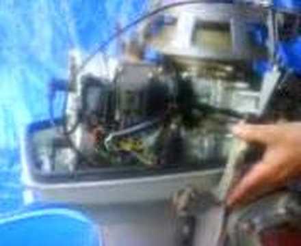

Ist das der Auslass?
Was hältst Du hiervon ?
http://www.youtube.com/watch?v=eIutae64A5A
Einen Thermostat hat der auch, aber der Kontrollstrahl muß immer kommen.
Vielleicht ist die Leitung verstopft. Mit Druckluft durchpusten reicht meist schon.
Ansonsten mal vorsichtig mit Draht stochern.
