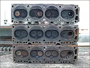

Nur um mal üble Gerüchte über den Drei Liter Motor zu verbreiten...
Name:	140er Köpfe.jpg
Hits:	398
Größe:	103,6 KB
...ja, warum nur verreckt immer das Auslassventil von Zylinder 4
öfter mal Knie und Sammler kontrollieren!

habe einen 3L
Hängt stark von der Wartung und vom Einsatz des Motors ab.
Im Binnenbereich bei guter Wartung praktisch unverwüstlich ( 25 Kmh sind das 3000 RPM erreicht, Halbgas)
Regelmärige Winterwartung, alle 3 Monate den Motor weiterdrehen, immer gutes frisches Öl + gut eingestellte Zündung.
Wasserpunpe alle 5 Jahre wechsen und auf den Thremostat achten.
Die gehen bei ein Kreis Kühlungen gern mal zu. Und 2 Minuten nicht auf
die Anzeige geschaut und Kühlung unterbrochen, dann sieht das Auslassventil so aus...
In der See sieht das andes aus,weil da viel mit Vollgas gefahren wird.
Da emfiehlt sich eine laute akustische Übertemperaturmeldung des Kühlwasser.
