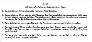

bei unsichtigem Wetter besteht Radarpflicht auf dem Rhein
hier der Paragraph aus der Rheinschifffahrtspolizeiverordnung
Anhang 444572
Hallo Billi,
bei unsichtigem Wetter, oder besser gesagt bei Nebel besteht auf dem Rhein Radarpflicht,
aber nur wenn das Schiff (Fahrzeug) in Fahrt ist.
Eine Radarpflicht besteht auch auf dem Rhein nicht. Ist mir jedenfalls nicht bekannt.
