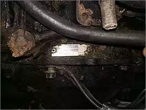

Anbei noch die genauen Daten
Hits:	120
Größe:	26,6 KB
ID:	672261Klicken Sie auf die Grafik für eine größere Ansicht
Hits:	105
Größe:	29,9 KB
