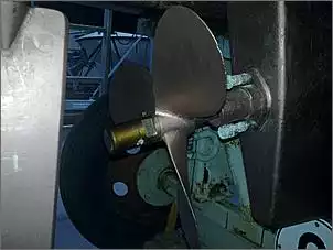

Alt 27.02.2012, 18:44
Benutzerbild von Bounty21706
Bounty21706 Bounty21706 ist offline
Registriert seit: 21.02.2012
Ort: Assel
Beiträge: 47
Boot: Apollo 32, Beekmann 580
25 Danke in 4 Beiträgen

Alt 27.02.2012, 18:45
Ort: Assel
Beiträge: 47
Hits:	230
Größe:	52,1 KB
Alt 27.02.2012, 18:47
Ort: Assel
Beiträge: 47
Rumpf und Propeller
Alt 27.02.2012, 20:38
Benutzerbild von Michael.holland
Michael.holland Michael.holland ist offline
Registriert seit: 26.02.2012
Ort: Bruinisse/Stevensweert
Beiträge: 355
Boot: Thompson Santa Cruz 3400
677 Danke in 412 Beiträgen
hallo das mit den trimtaps hat geholfen das mein heck nicht mehr runtergezogen wird bessere wasserlinie beim fahren bei mir 2km und seid dem bleibt das boot sehr gut in der spur wen ich das rudder loslas ich kan aber werend der fahrt meine trimtaps einstellen da ich electriche trimtaps von lenco verbaut habe und so wie das foto von der schraube aussieht find ich sie sehr gross gruss michael
Alt 27.02.2012, 20:47
Ort: Assel
Beiträge: 47
okay auf dem Propeller steht RH 11 drauf weist du (ihr) was das heißt ??
habe schon mal meinen Bruder beauftragt der möchte sich auch noch mal erkundigen ???
Alt 27.02.2012, 21:12
Yups Yups ist offline
Registriert seit: 23.06.2008
Ort: Jadebusen
Beiträge: 2.008
Boot: Tullio Abbate Seastar Sport 23 | Shakespeare Swallow | Ryds 435GT
1.001 Danke in 716 Beiträgen
Denke Right Hand Rotation und 11 Zoll Steigung?

Alt 28.02.2012, 05:54
Beiträge: 355
morgen normal steht auf der schraube erst die groesse dan die steigung und dan die richtung bedeutet z.b. 14 zoll groesse 11gad steigung rh rechtsdrehend lh lingsdrehend neu kostet die schraube ca 250 euro aber du must drauf achten welchen wellendiameter und wellensteigung du hast gruss michael

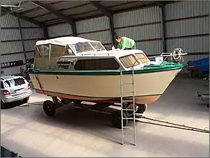

Alt 03.05.2012, 21:44
Ort: Assel
Beiträge: 47
Hits:	816
Größe:	76,3 KB
Endlich kommt Es morgen zu Wasser mal sehen wie es mit der neuen Schraube läuft
Alt 04.06.2012, 16:58
Benutzerbild von Maktum
Maktum Maktum ist offline
Registriert seit: 31.12.2010
Ort: Bielefeld
Beiträge: 388
Boot: RIB Searider 470
766 Danke in 324 Beiträgen
Zitat von Bounty21706 Beitrag anzeigen
Anhang 357502
Ahoi,
was macht die neue Schraube
derMartin
es grüßt
derMartin

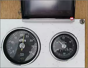

Alt 07.08.2012, 18:46
Ort: Bielefeld
Beiträge: 388
Zitat von Meky Beitrag anzeigen
mich interessiert weniger die geschwindig sondern die drehzahl bei 10/11 km/h ich habe schon eine größe schraube montiert aber ich drehe bei 10/11 km/h jenach beladung 3000u/min das ist mir eindeutig zu viel !
letzte Woche hatte ich durch Zufall mein Navi mit auf´s Boot genommen. Bei 9 Km/h lief der Motor mit 2200 U/min. Das scheint mir OK. vielleicht mache ich diese Saison noch Trimmklappen dran - dann kann ich auch gleich nach der Schraube schauen.
