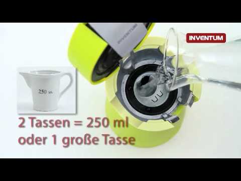

Die Dolce Gustos und Senseos mögen den Strom aus den Wechselrichtern und Generatoren nicht, da spinnt die Elektronik, habe ich alles schon durch.
Nach langem Suchen habe ich eine Padmaschine fürs Boot gefunden die erstens nur 800W braucht und keine elektronische Steuerung hat, da sie wie ein Wasserkocher funktioniert.
Hier ein Link zum Produktvideo http://www.youtube.com/watch?v=s4h-LwjdtHQ
